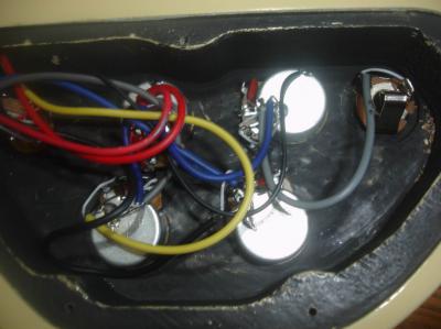

- Quita la tapa trasera y pon una foto de la electrónica, siendo quingdao casi seguro será alpha y el selector lleva grabado epiphone en un lateral

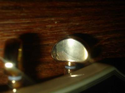

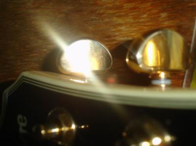

- clavijeros grover, el botón del clavijero, lo que tú coges para girarlo, tiene que ser un poco ovalado según miras el botón de canto, vamos, las dos superficies que tú coges no han de ser rectas y paralelas, si no que por el centro el botón es algo más gordo que por los cantos y la curva que va hacia el canto ha de ser suave

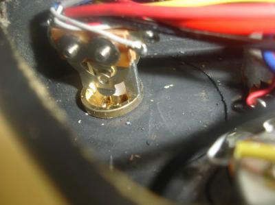

A ver, el botoncito con forma de riñon que tú coges para girar y afinar la cuerda, tiene un tornillo que es el que lo sujeta al resto del afinador, pues tú mirando el botón de canto, teniendo el tornillo delante del ojo, la forma del botón no ha de ser rectangular, si no un poco hexagonal, por el centro más gordo que por los lados y los bordes han de ser suaves, los falsificados suelen ser cuadrados sin forma y con los bordes muy marcados.

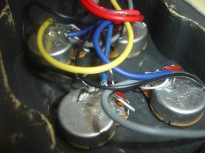

#19 He tomado unas fotos de las clavijas y de la electrónica de atras, en los potenciometros dice 500 ohmios y las letras "JS" , en el selector no he visto que diga epiphone, o capaz está al otro lado pero no lo quiero sacar...

#19 gracias por las aclaraciones Tariu :okis:

Con eso y las fotos para mí queda confirmada :ok:
