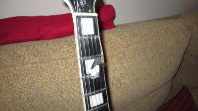

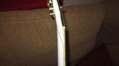

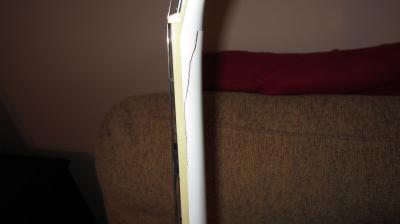

Hola, un saludo a todos, hacía tiempo que no posteaba por aquí y lo tengo que hacer de la manera mas triste. Esta mañana se ha soltado el soporte de la pared y ha caído mi LP al suelo. Se ha roto por la pala, como todas, afectando también a un traste. El resto de la guitarra no ha sufrido nada. He pensado venderla por si alguien está interesado en repararla o reutilizarla de alguna forma, pero no se me ocurre que precio podría pedir para hacer un trato justo (el precio actual nueva es 485 eur aprox). Es el modelo Custom fabricado en Indonesia, con potes push-pull. Os agradezco opiniones.

Arg, que dolor!......No te puedes plantear repararla?. En ese estado no vas a sacar mucha pasta por ella....Lo que es la pala parece que ha partido por el encolado, no?.Eso no sería mala noticia, lo jodido es el diapasón y el binding.....Suerte !
King Nemo
no tiene pinta de haberse roto por la union (el dichoso scarf joint). Se ve la madera astillada, y ademas precisamente el punto de encolado es mas resistente que la madera. Lo dicho, un putadon. Te acompaño en el sentimiento :cry:

Uff demasiado.... aún así tiene arreglo , pero a que costo. La reparación podría salirte más caro que el valor de una guitarra de segunda mano.

pufff habiendo llegado hasta ahi seria mas barato cambiar el mastil directamente. pero claro, al ser encolado ya tiene que ser alguien que controle.

ni de coña, esta lo lleva encolado, pero si es una reparacion cara . el diapason es ebano?
