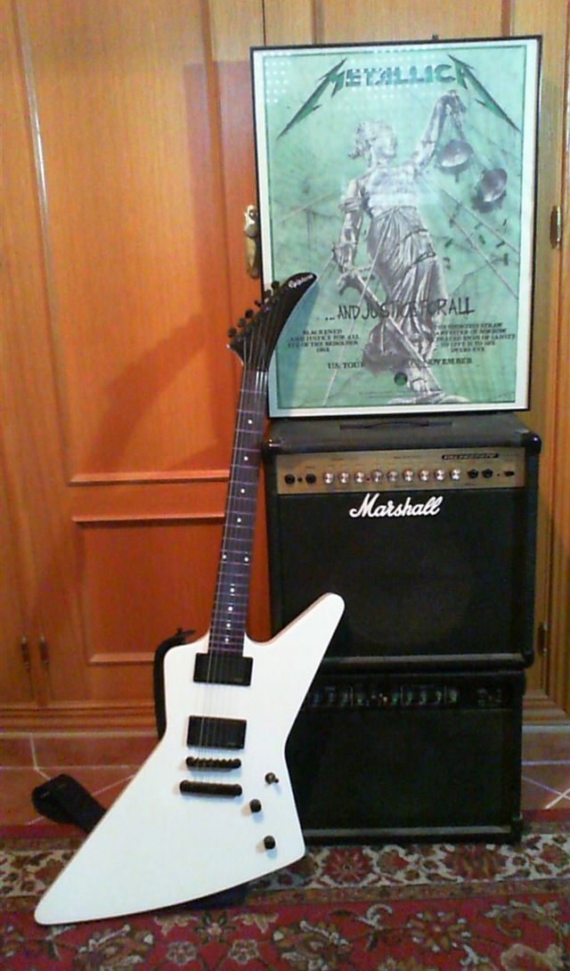

Aquí el modelo recién comprado en el año 2013.

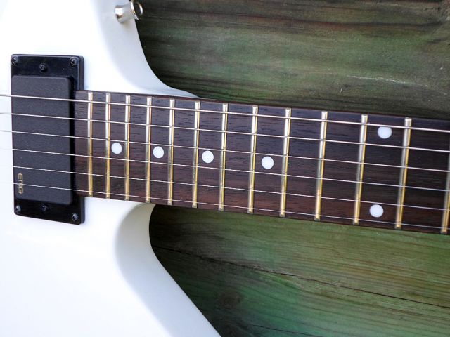

La guitarra se anuncia como enteramente de caoba. Afinadores Grover. Diapasón de palisandro, con 22 trastes medium jumbo y el color en alpine white o negro.

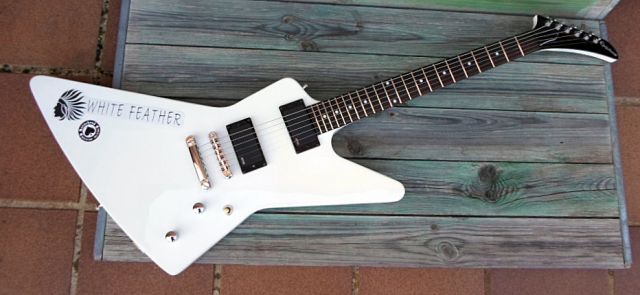

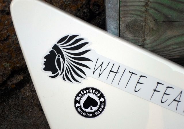

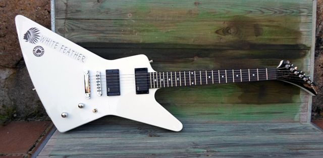

Aburrido de tanto blanco y negro (le añadí un par de adhesivos decorativos, siendo el índio un diseño propio) me propuse mandarle a cambiar todos los herrajes a cromado, tal como la Gibson 1984 original en la que está inspirada.
El resultado es éste, y debo decir que me encanta:

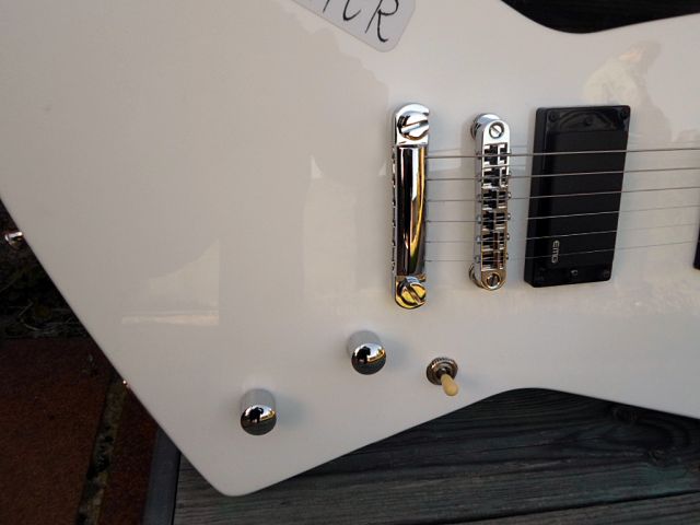

Las piezas del puente son Tone Pros, en modelo estilo "Nashville" ancho que ofrece mejor ajuste de la octavación.

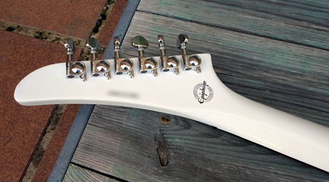

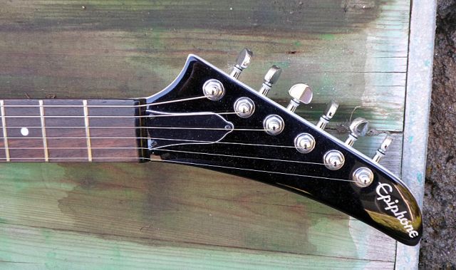

Los afinadores se cambiaron por unos Wilkinson que funcionan tan bien como los Grover de serie con los que viene equipada, y que resultaban igualmente suaves y efectivos. La tapita del alma también se la cambié por otra con la capa blanca más visible, puesto que la original apenas destacaba.
Por la parte posterior de la pala, tenemos un sello de "edición limitada de la custom shop" de Epiphone. Éste detalle ha sido calificado de especie de broma por algunos usuarios que uniendo el precio de la guitarra (490 Euros en el año 2013) a ciertos defectos en su acabado, hacen que no sea verosímil esa pomposa denominación.

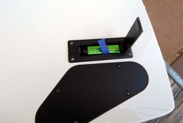

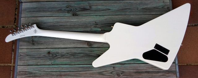

Por la parte de atrás, tenemos un compartimiento separado para la pila de las pastillas activas. Ésta sólo entrega su carga cuando la guitarra está conectada al cable de jack, por lo que es importante no dejarla con el cable puesto cuando no se vaya a utilizar.
Un poco de decoración para alegrar la enorme superficie blanca del instrumento:

La guitarra resulta bastante correcta en general. Tiene algunos pequeñísimos malos acabados de pintura (sobre todo en la unión de la cara negra con los bordes blancos de la pala) pero correcto en general. El sonido es claro y potente y, como dije, sólo presentará problemas de cabeceo si se pretende colgar muy baja.

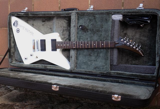

Viene sin estuche ni funda. Compré un "ataúd" específico de Epiphone que está francamente excesivo de tamaño. Sobra demasiado espacio que se podría haber resuelto de manera más eficaz para no hacer un baúl tan grande que ni siquiera cabe en los maleteros de la mayoría de automóviles:

La cejuela blanca le daría un plus muy guapo.
Por dios quítale esas pegatinas!!!
