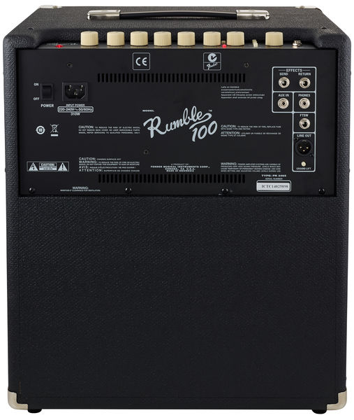

Buenas, tengo un Fender Rumble 100 y le quiero conectar pedales. Lo primero que pensé era Bajo>Pedal>Input, pero después me di cuenta de que por detrás existen dos entradas que son EFFECTS: Send Return. Para que sirven estas? Gracias

El lazo de efectos se salta el previo y actua antes de la etapa de potencia. Los efectos de tiempo y modulaciones (e incluso ecualizadores) se suelen usar despues del previo, normalmente si usas el previo para saturar el ampli.
