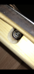

Mi guitarra acústica necesita un ajuste, ya que noto las cuerdas altas, y al ir a ajustar el alma me he encontrado con que la boca de esta está completamente comida (tal como se ve en la imagen) y es imposible apretarla con la llave allen. Algún luthier/reparador de instrumentos sabe si esto tiene algún tipo de arreglo que no requiera levantar el diapasón para insertar un alma nueva?

Prueba con una llave de tipo TORX a ver si te funciona. Si no, lo que tiene que hacer el luthier es de alguna manera extraer la tuerca del alma solamente y sustituirla por otra. Cambiar el alma es algo que se hace en instrumentos de categoría y cuando ya no quedan más opciones.

2ó4 muescas para poder usar un destornillador plano o uno de estrella. No hace falta nada más.
Con una Dremmel y el accesorio adecuando , se hace. Es un viejo truco que también se usa en los tornillos de los Floyd que sirven para fijar la cuerda con el minibloque de tope
