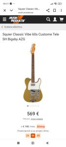

#4 voy a intentar montar la cuña yo sino prefiero que quede bien aunque me gaste la pasta. La idea es; pongo la foto del antes y el después en un post más abajo. Montando una pastilla en el puente seymur Duncan vintage
