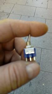

Hola amigos ,sigo el hilo desde q se abrió y me entraron ganas de modificar el pi usa que tengo,pero luego me enteré del kit que venden en dasmusikding ,en concreto el de pbc el muffing p algo así, q permite elegir entre diez versiones y varias mods. Pero ahora mismo no lo tienen en eistencias, y como ya había comprado zócalos transistores etc ..pues tengo la idea otra vez de modificar el original..podríais ayudarme ??? Quiero poner el switch de tone on/off aparte de ponerle zócalos a los transistores y no se bien que tipo de switch debería poner si on on on o un on off on. Y desde dónde atacarlo en la placa...cualquier sugerencia me sería de mucha ayuda pues soy bastante principiante en esto del diyer y mods. He hecho algún que otro kit,también rehouse de una petaca máxon y algunos pedles de ab y switches con algunas cajas que tenía ...no mucho más la verdad. ....saludos y gracias...

#88 Para “desactivar” el control de tono, con un SPST es suficiente, al fin y al cabo sólo quieres un On/Off.
En éste enlace explica con fotos cómo añadirlo:
http://roadsideguitars.blogspot.com/2009/04/adding-tone-bypass-to-ny-big-muff.html?m=1
¿Ésto era lo que buscabas?

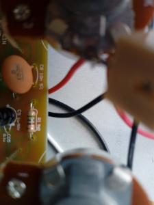

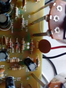

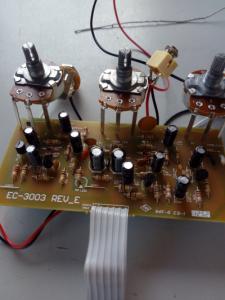

Buenas compañeros mufferos, ya estoy liado con el tema del mini switch para el tone bypass y lo primero q me encuentro es q hay diferencias en la placa y la ubicación de los componentes del modelo usa reussue que oosteaba Nilace en el enlace con los actuales reussue ,no es mucha la diferencia y además es benigna en el sentido de que R5 está ubicada en el mismo sitio pero C8 no..en el caso del más actual está justo encima de R8 y en el que oosteaba en el enlace está en la otra esquina de a placa,lo cual será beneficioso para que los cables estén más cercano y haya menos lío...la placa del reussue antiguo figura como EC 3003 A y la mía es la EC 3003 REv E , ahí queda la info por si a alguien más le dan ganas de hacerla...
victron 2112
Entonces eso me hace tener dudas...las patas a desoldar en R5 es la derecha según el enlace y la de C8 sería según dicen la que queda más cercana al final de la placa q aquí está en la parte izquierda osea sería la pata izquierda también en la nueva ubicación de mi placa..???? Saludos y gracias a Nilace por el enlace y a todos por ayudar..
