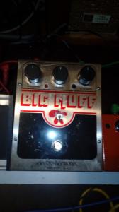

Joder q cosa más rara Nilace flipar...el fallo era el latiguillo a ampli q ya he cambiado...pero ahora funciona la mod de manera diferente..en una posición tiene menos salida que en otra osea se nota un pequeño aumento de las frecuencias medias...pero...el pote de tono se comporta como un segundo volumen en ambas posiciones...increíble. Será por q sigue estando equivocada la pata de C8?

#109 Compañero, que haya variación en el volumen es normal, pero no tiene mucho sentido que el tono haga nada. Si te fijas en el esquema, uniendo R5 y C8 dejas todo el control de tono fuera... ahora que lo pienso... estas son las cosas que me pasan por pardillo. Me pregunto si efectivamente haciendo lo que pone en el enlace de unos cuantos posts atrás, al puentear los componentes del tono, queda fuera o sería necesario un DPDT (aunque yo entiendo que el camino será el de menor resistencia posible, aunque dudo).
En todo caso, ¿podrias sacar unas fotos? Se hace mucho más fácil viendo las cosas, al menos para mi.

Mod realizada..la confusión venía por el hecho de que en el enlace la placa es del primer reussue del 2000 y el C8 está en la esquina izquierda de la placa e indica q es la pata izquierda..y en mi muff es la placa v3 que varía en q el C8 está pegado arriba de la R5 y es la pata derecha la que hay q desoldar. ...q se sepa si alguien más lo realiza...además he tenido un problema q ha sido q al desoldar la otra para me he comido el aro donde se inserta el cable o la pata en la pista de la placa...y no me cogía en estaño,lo he solucionado pensando q si era la pata a masa..lo sueldo a la misma de la resistencia e irá a masa igual.,y zas me ha salido bien....de puta suerte ...otra cosa es q al principio he hecho el agujero a la altura del led pero en el lado contrario..pero sin contar q luego el miniswitch molestaba a la placa..al final lo he ubicado en el centro del logo de Pi..y el agujero lo tapate con un led simulando q es el led de mod on...fotos y si me da tiempo hoy subo una guarrimuestra con el móvil o mañana me la curro en el cubase. He aprendido mogollón..es mi primera mod q he llamado la Mahabarata mod por aquello de que es maja y barata ..solo un miniswitch q además me ha pasado mi coleguita clave de sol...gracias a todos compis os estoy muy agradecido por el apoyo..ahhhh y el resultado es sencillo y super útil para evitar lla ausenciade medios no me.deja subir las fotos ahora ,con la muestra de audio mañana compis.,disculpas.

#111 No, hombre si era pera ayudar, si ya está...
¡Qué bueno! ¡Enhorabuena por esa mod exitosa! ¡Larga vida a ése Big Muff! :locomotora:

Mañana con tiempo lo dedico a hacer fotos por dentro de como ha quedado y así de paso queda bien visto lo de la ubicación de los componentes, hago una muestra de sonido en cubase y cuelgo las fotos así seguimos la senda del maestro q es siempre superguay como te lo curras en tema fotos y muestras..estaba probandolo y es una gozada..el muff que siempre quise tener .pues en todo lo demás ya mola...ni he cambiado los q2 y 3 ni toma de red por tener latiguillo guay ni el led. Pero ya probándolo ahora es una gozaaaadaaa de muff en serio..sin ausencia de medios y suena compensado en todo..q gustazo Nilace...
