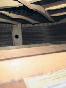

Que tal amigos, disculpen hace meses lleve mi guitarra acústica con un Luthier a instalarle una pastilla Lr Baggs, sin embargo tiempo después me percate que el endpin jack estaba mal instalado, se perforó demás por dentro de la guitarra y la rondana de seguridad que va por dentro se mete en el area en la cual se perforó demás, por lo cual el endpin jack queda chueco y se mueve por mas que se ajuste la rondana exterior, ¿Alguna recomendación, se puede corregir o restaurar esa parte y volver a hacer la perforación?

Ya reclame y no me dió solución, ¿hay algo que pueda hacer yo por mi cuenta?, tenía pensado usar foamy moldeable o plastiloka para rellenar esa area y dejar que se endurezca y volver a hacer la instalación

Mejor un cilindro de madera encolado. Luego trabajas sobre la madera como si empezaras de cero.

Búscate una rondana más ancha y asunto solucionado

Una arandela de ala ancha con el diámetro interior lo más cercano posible al diàmetro del jack

Vale amigos, muchas gracias, veré si me funciona varias de sus recomendaciones, voy a comenzar con la arandela
