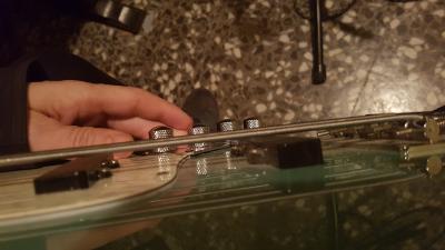

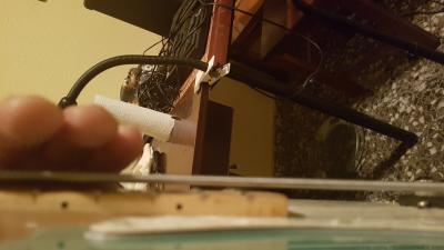

#18
deacy
por el 28/03/2019
La cuerda 5 parece estar un poco baja comparada con las otras, pero no te sabría decir solo por esas fotos. Haz esto que te dije y dinos cuántos espacio hay más o menos.
deacy escribió:
Con un dedo (O cejilla si tienes) aprieta una cuerda que te de problemas en el traste 1, y con la otra mano apreta la misma cuerda en alguno de los últimos trastes (Normalmente se usa el que está entre la unión del mástil y el cuerpo. Suele ser el el 15, 16 o 17, pero da un poco igual) y mira cuanto espacio hay entre el traste 7 y la cuerda.
Yo cada vez estoy más seguro que es cosa de la curvatura del mástil, pero no te puedo ayudar sólo con esas fotos.
