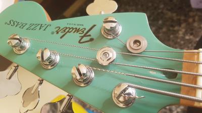

Saludos me han dejado un bajo de 5 cuerdas para ver si me gusta pero no sé si es correcto el encordado que le lleva puesto y el bajo trastea un poco al tocar con dedos. La pregunta es si tiene que ver el trasteo por el encordado que se ve en la pala

No creo que el trasteo sea por eso, pero la 1ª pasa por la guia de forma incorrecta. ¿No debería ser por el otro canal? Le está dando un ángulo incorrecto me parece a mi.
kuervo
por el 28/03/2019
#2 ok nacho, gracias por la observación pero la primera cuerda es la unica que no trastea. Lo curioso es que el cambio de cuerdas lo hizo un luthier

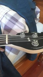

#8 decir tambien que es un bajo hecho por luthier, no un Fender. He visto fotos de como van encaradas las cuerdas al clavijero y se ve distinto a este bajo

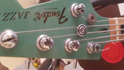

En principio eso no debería ser la causa de los trasteos. Lo mismo la cuerda 4 (Mi) debería tener un poco más de ángulo, yo al encordar lo hago de arriba a abajo como te enseño en la foto, para ganar un poco más de grados. Pero es que si también te trastean la 2 y 3 el problema no creo que pueda estar en el ángulo de las cuerdas.
No creo que te dé problemas el encordado. Las cuerdas parecen llegar bastante rectas a la cejuela y no creo que sea el ángulo el causante del trasteo. Lo que dice Nacho de que la cuerda 1 debería ir por el otro lado de la guía puede ser verdad, pero creo que te da un poco igual, no entraría recta del todo por ninguno de los dos lados (Por lo que se aprecia en la foto, no sé si estoy viendo mal la perspectiva).
Yo te diría que primero comprobases la curvatura del mástil y la cejuela (Mira cómo en mi foto las cuerdas 4 y 5 penetran más que en tu bajo). Yo estoy casi seguro de que el problema los vas a tener en el alma. Y después, cuando lo soluciones, casi seguro que vas a poder bajar un poco la acción.

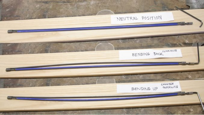

Hay videos y tutoriales por internet que te lo van a explicar mejor que yo, pero básicamente el alma está compuesta por dos varillas metálicas unidas por una rosca, al apretar la rosca haces que una de ella coja curvatura y esta afecte a la madera.
En tu caso, y después de comprobarlo tú, tendrías que desapretar el alma (Girando en el sentido CONTRARIO de las agujas del reloj).
Es algo un poco delicado pero a lo que no hay que tenerle miedo. Si lo haces con un mínimo de cuidado no se te va a romper la guitarra. No hay que girarlo mucho de golpe porque es cuando la madera puede empezar a sufrir. 1/4 de vuelta y dejarlo reposar para que la madera se asiente.
De todos modos mírate un par de vídeos antes de ponerte con ello, es mejor verlo para entenderlo. También asegúrate de que eso es lo que necesita el bajo, yo sin tenerlo en mis manos solo puedo suponer. Y si no te ves capaz es mejor que se lo lleves a algún amigo o técnico.
