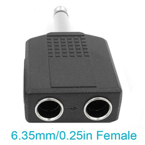

Yo me hice un adaptador con dos jack hembra y un macho.
La opción standard más barata seguramente sea un pedal ABY, conectas ambas guitarras y lo pones para mezclar ambas entradas.
Lo que descubrí es que los potes de una guitarra afectan a la otra, ya que las estas conectando en paralelo, por ejemplo, bajar el volumen al 0 en una cancela el sonido en ambas.
Para practicar, ningún problema. Para algo más, mejor un segundo amplificador barato.

La opción más barata es un conector baratuno. Los hay en los chinos de barrio. Como esto.
