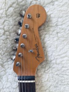

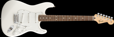

Hola, antes de meterme en gasto ¿Alguien podria decirme si el cuerpo de una fender stratocaster de la serie standard mexico de las de 6 tornillos (No los de ahora con puente de dos apoyos) encaja bien en un mástil de una classic 60 o classic player 60? sé que ambos son fender pero a veces las dimensiones varian un poco de una serie a otra, si alguien lo ha probado le agradeceria la información.
