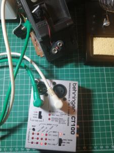

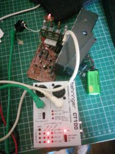

Yo directamente he abierto el MT-2 porque tengo 0 expectativas que lo vaya a arreglar. Se me ha ocurrido usar el probador de cables para ver si el problema viene de ahí.
Entiendo que si uso un cable de guitarra normal TS TIP / SLEEVE) los leds han de formar una X porque en estos cables  el 'sleeve' y el 'ring' son lo mismo.
Lo que veo, foto adjunta, es que 'sleeve'/'ring' del input hace contacto con la punta del output. Ahora supongo que poco a poco y con el esquema del pedal en la pantalla tengo que ver donde se jode la cosa.

#28 Lo primero es ver si el pedal se enciende con pila y con transformador. Si no se enciende y no pasa señal por el pedal el problema está en la alimentación, que no llega al circuito. Si no se enciende pero pasa señal por el circuito, podría ser el pulsador.
Si el pedal se enciende, tienes que ver que problema tiene. Si corta la señal tanto en bypass como en funcionamiento y a partir de ahí ir mirando lo que hay en el camino de la señal...
Y antes de nada tienes que mirar bien si hay algún cable suelto que no va a ningún sitio...

#28 Lo de utilizar el comprobador de cables para diagnosticar un pedal no me parece un metodo muy fiable, la verdad. Y mas, con un pedal tipo Boss con bypass con buffer.

#28 No es una idea demasiado buena intentar arreglar el mt2 con el tester ese de cables...
Viendo que tu nivel es bajito, antes, tendrías que mirarte algún video de como funciona un circuito eléctrico para ir aprendiendo los fundamentos. Yo empecé con los circuitos de guitarra que son más fáciles y hay gente que los explica en internet y luego poco a poco meterte en cosas más dificiles.
Con los conocimientos que parece que tienes, podrás arreglar algo si se ve a primera vista el fallo (componentes rotos, cables sueltos...) o si se puede deducir el fallo en base al funcionamiento del pedal (conectores que no hacen bien contacto, potenciómetros o pulsadores rotos)
Con esto ya se pueden arreglar algunos pedales. Mira fotos en internet del mismo pedal desmontado por alguien e intenta seguir una lógica para las pruebas que hagas porque si no, te vas a volver loco!
!!! Verdad ¡¡¡ Estos pedales si no tienen alimentación no dejan pasar la señal.
Le he conectado una pila y las luces no se modifican (foto adjunta) lo que puede indicar que directamente es un tema referido a la alimentación, empezaré por ahí.
Lo que trato es de diagnosticar si hay un problema, tal vez no sea correcto pero iré poco a poco.
