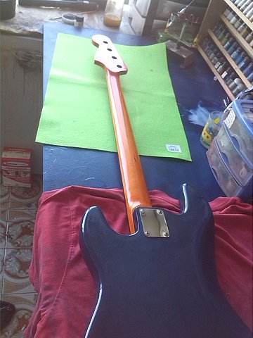

Buenas noches!!!
Os comento, estoy terminando un bajo, después de lijar al agua (Hasta el 2000) He pulido con un taladro a muy bajas revoluciones, ahora la pregunta es, ¿Con que quito las marcas de pulir? Quería esperarme a pulir y pedir una serie de esponjas y pulimentos a valresa.... y por esperarme cierran el mes entero de Agosto.
De lejos parece otra cosa, me queda solo quitar las marcas de pulido.
Las boinas que he estado utilizando han sido una de lana, y esta:
http://www.leroymerlin.es/fp/11707584/esponja-para-pulido-wolfcraft-?idCatPadre=153611&pathFamilaFicha=0405016
http://barnizparaguitarras.com/epages/eb9091.sf/es_ES/?ObjectPath=/Shops/eb9091/Products/920121
Alguna alternativa a este producto? Alguna marca de productos de coche? Un saludo y buenas noches ^^

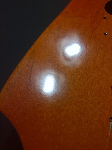

Alguna idea de como arreglar las marcas? al tacto esta liso, no son rayas que puedas tocar, solo son marcas.

Lijando con un 800 y puliendo a mano ya no se notan los defectos al tacto... pero a la vista siguen siendo importantes... yo veo rayas importantes ahí en esas fotos.
Como solucionarlo parte de cómo has seguido el proceso... hasta donde lijaste y qué elementos has usado para pulir...
Si me dices que lijaste hasta un 2000 o más, bien lijado, por supuesto... y ahora estás así, el problema es del pulido. si no llegaste a ese punto de lijado arrastras problema desde el lijado... el tema es seguir el procedimiento, todos los pasos de lijado y todos los de pulido para un acabado perfecto, así que se trata de añadir lo que te hayas saltado. si no afinaste bien con el lijado tendrás que sacrificar ese pulido, seguir lijando y luego ya pulir adecuadamente... porque si las rayas son profundas (entiendase el baremo) y tú no las has sacado lijando, ahora puliendo no vas a llegar a sacarlas porque seguramente antes quemes la laca con la pulidora

Cuando lijé no estaban, las he echo puliendo, así que, probaré a conseguir un disco de franela y el pulimento adecuado, gracias por tus respuestas Tariu ^^

Tendrás que apañar un pulimento un poco más grueso para la primera vuelta y luego uno de acabado... que ese que has puesto es posterior al acabado
No los mezcles en el disco, un disco para cada y humedecelo antes de pulir, que no humedecerlo es lo que más rayas provoca

Le he dado solo con esponjas a mano, primero un pulimento algo mas abrasivo que el anterior, con una textura de pasta de dientes */- y de nuevo el líquido, en breves subo fotos, de nuevo muchas gracias Tariu por tu respuesta.

Hola MH57, pues parece que todo lo has hecho bien. Yo te lo decía porque me he encontrado alguna vez con tu problema. Y además, por la foto parece que las marcas son del pulido y no del lijado.
Yo haría una prueba, coge una gasa y un poco de pulimento y pule un trozo pequeño a ver si se quedan las mismas marcas o hay menos.
Si ves que puliendo a mano queda mejor, el problema puede ser uno de dos:
Le falta secado a la laca.
Estas calentando la laca al pulir y dejando marcas.
No se, prueba a ver y dices algo.
