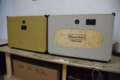

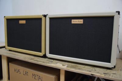

Yo te recomendaría una 2x12 de calidad, construcción robusta y potente. Mesa está muy bien, alguna orange puede que te cuadre, y luego mi preferida (tengo una y estoy pensando en comprarme otra en breve). Las pantallas del colega y forero Guillem. Comparado con una mesa, pesa la mitad y como MÍNIMO suena igual de bien, contando que la puedes personalizar con el tolex y los conos que quieras. Por otra parte la puedes pedir con el sistema flex line para que sea cerrada o semiabierta, según en que casos (eso ayuda mucho en determinados directos). Parece que me llevo una comisión, pero ni mucho menos, pero valoro mucho el trabajo artesano, de calidad y nacional
