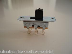

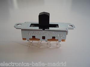

Habia pensado ponerle estos dos

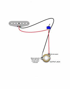

Si tanto volumen tomo tono serian todo o nada. Tambien lo quieres con tono?
Bassman
por el 13/08/2013
No el tono nisiquiera quiero poder apagarlo seria que se quedara a tope, es decir posición total de agudos que es como la tengo siempre.
ferre
por el 13/08/2013
Esto sería con el interruptor para volumen. Si quieres el selector de 3 posiciones pues la salida del selector a la izquierda de este interruptor, donde ahora va la pastilla y listo
