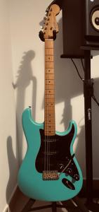

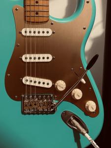

No soy de tocar metal ni con distorsiones exageradas, tampoco tengo un estilo definido y me gusta hacer de todo un poco, pero quiero algo que en un momento dado tenga mucha chicha y que tambien sea versatil, perdonad el tocho y gracias! Pongo una foto de la Squier, el pickguard lo he cogido en negro. Dudaba entre negro o blanco, pero en Amazon llegaba antes el negro.

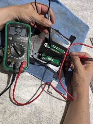

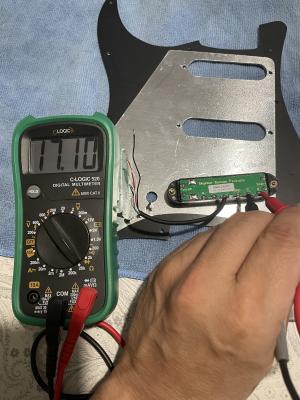

#2 Gracias por tu respuesta Felix, hoy me ha llegado la Vintage Rails y midiendo la resistencia con el multimetro veo que a diferencia de la Hot Rails, esta da un valor de 5,21k en cada bobina de las que debe llevar dentro, es curioso porque no hay una posicion donde sume las dos bobinas a diferencia de la HRails, cuando mides en esa otra da un valor de 17,10k y en cada bobina unos 8,5. Entiendo que el funcionamiento de la Vintage Rails es distinto, el diagrama que viene tambien veo que no indica la opcion de hacer Split Coil. No se que tal andará la pastilla esta en combinación con la HRails y en el mastil una CRails, estoy entre esto o montar una SSL4 en mastil o centro y la VRail o devolverla y montar 2 SSl4 en mastil y centro. No se que hacer…

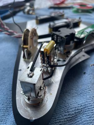

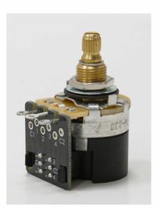

Hola de nuevo, aquí sigo con mis rollos, pero esto ya va cogiendo forma y color, la idea es esta:
1- H Rails en puente.
2- SSL4 Tapped en mástil y medio, una de ellas Rwrp.
3- Potenciómetros de Stewmac Cts Push-pull, 1 de 500k para volumen y 2 de 250k para tono, condensador de 0,22. Como la foto que adjunto. Pedí un Dimarzio push pull pero me llegó y no me acaba de convencer, es muy largo pero estrecho, quizás sea cuestion estética solo, pero no me convenció.
Lunes llegan los potes y podré instalar ya casi todo, martes me llegara la pastilla del mástil, compre una ssl7 pensando que era tapped pero llegó normal y la he de cambiar.
La idea es hacer lo siguiente :
1- Push pull de volumen: Mod Gilmour, 7 combinaciones en total.
2- Con los 2 push pull de tono he de hacer split coil con la HRails y dividir las bobinas de las dos ssl, la version tapped trae un tercer hilo que permite la division de bobina, de esta manera las 3 pastillas trabajaran en torno a 5-6k. El único inconveniente es que uno de los dos potes convertirá dos pastillas a la vez y dudo como combinarlo, quizás mejor dejar en uno mástil y puente y pastilla central independiente, la otra opción seria un switch independiente para el Mod Gilmour dejando los 3 pots para la división pero no quiero romper la estética del golpeador, lo he descartado.
El esquema lo tengo claro pero aun me quedan unas dudas:
1- Le instalo un treble bleed? Veo que hay un montón de combinaciones distintas entre condensador y resistencia y no se cual podría ser mas conveniente.
2 - Con radio de 9,5 convendrían las ssl7 que son igual que las ssl4 pero staggered? Aun estoy a tiempo de cambiar las dos.
3 - Estoy todavía con la duda de si la HRails al ser específica de Bridge invierte las polaridades y cual de las dos bobinas dejo inactiva al hacer split, si la superior o la inferior, t si poner la ssl4 rwrp en el centro o en el mastil como me dijo el del servicio técnico…según el de Seymour mejor dejar activa la bobina superior de la HRails porque la inferior esta mas cerca del puente y el tono es mas agudo…si fuera una humbucker tendría mas sentido porque son dos singles juntas y queda mas cerca del puente la inferior, pero en una HRails la distancia entre bobinas es mínima.
Bueno, disculpad el tocho, cualquier ayuda será bienvenida, gracias!

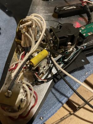

Nic76
por el 13/07/2024

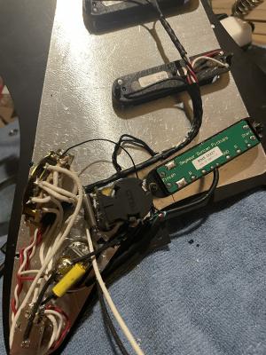

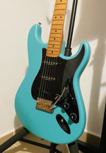

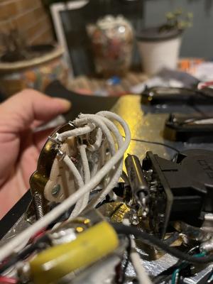

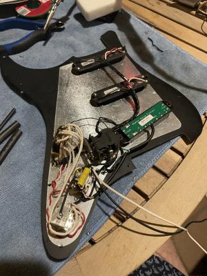

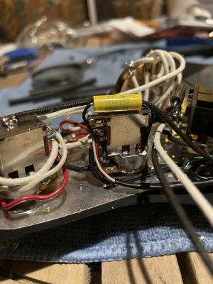

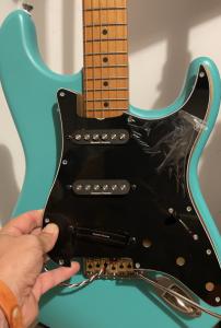

Bueno, pues aqui como Juan Palomo: yo me lo guiso, yo me lo como jaja
Finalmente ya tengo acabado el proyecto, a falta de ultimar detalles de ajuste, instale 2 SSL4, la HRails no me acaba de convencer el sonido, suena muy finita en comparación a las otras dos pero creo que es por falta de ajustar alturas, también he de ajustar el puente. Tengo una combinación de sonidos bastante amplia ya que hice el mod Gilmour, a través del pot de volumen que es push-pull (Cts Stewmack de 500k), split de la HRails y SSL4 del mastil mediante push-push en el primer tono, y split de la pastilla central en el segundo tono mediante otro pot push-push también, estos dos tambien de 500k, lo que estos dos no me gustan mucho es que quedan muy salidos tanto en posición de abajo y si aprieto para la división ya ni te cuento, mirare de ponerles otra tuerca por el interior para que queden mas ajustados al pickguard.
Las SSL4 en la posición de media bobina no creo que las use mucho, quizás me compliqué demasiado con la electronica, creo que si las hubiera dejado las 3 normales y el Mod Gilmour hubiera sido suficiente, pero hecho está y por suerte no he tenido que rectificar nada, al menos de momento, instalé finalmente los 3 pots de 500k, condensador de 022 y Treble Bleed compuesto de condensador de papel en aceite de 650nf con una resistencia de 150k, curioso porque puedo jugar con el volumen en casi todo el recorrido del pote sin perder agudos, siendo el pot logarítmico esperaba otro tipo de respuesta, he de investigar mejor este aspecto. El sonido en general no es ni estridente ni oscuro, muy equilibrado y potentorro, de momento muy contento. Os dejo unas fotos, un saludo!
