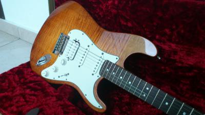

...Hola compañeros... Pues eso, estoy pensando en montar un golpeador nuevo para mi select stratocaster... La idea es un golpeador completo con sus pastillas, potes, selector, etc, buscando un sonido clásico de fender, ya que el actual es más moderno y caracteristico, y así puedo cambiar entre uno u otro y de paso, trasteo un poco con todo esto... Ahora es HSS, mástil de arce, diapasón de rosewood, cuerpo de aliso con tapa (3mm) de arce y quisiera montarle SSS con configuración básica de strato... Mi duda es sobre todo con las pastillas, que me aconsejáis para conseguir un tono clásico, sin mucho ruido, versátiles... De paso si os animáis a aconsejarme componentes electrónicos que consideréis, pues mejor...
...que os parecen las Texas special?... En la Clapton tengo montadas unas vintage noissless que la verdad es que me gustan bastante, pero bueno, algo mas "clásico"...
...un saludo y muchas gracias...
