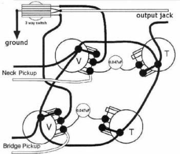

El caso es que en la pagina de axesrus te indica un cableado y por mi cuenta he encontrado otros esquemas de cableado los cuales os muestro.
¿Cuál me aconsejáis instalar?

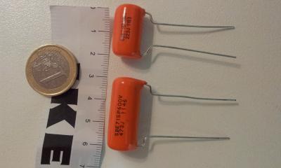

Si las pastillas son Seymour Duncan condensadores 0,047uF, pues son más chillonas y así recortan más agudos que con los 0,022uF que montan las Gibson, Epiphone, etc. Los Orange Drop son grandotes. Pon el cableado 50 Style, a la gente le gusta, yo cuando tenga un rato lo probaré junto con los condensadores orange drop y unos potenciometros gotoh, pues los de fabrica me hacen ruido al accionarlos. Ver fotos de dos modelos del cableado 50 Style, el segundo es más purista.

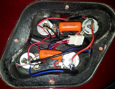

Todo instalado: cableado 50 Style , potenciómetros de tono lineales Gödoh 500KOhmios (vienen perfectos, no hay que repasar el agujero) y condensadores Orange Drop 0,047 uF (pues monté las pastillas Seymour Duncan jazz/jb). Salu2!!
