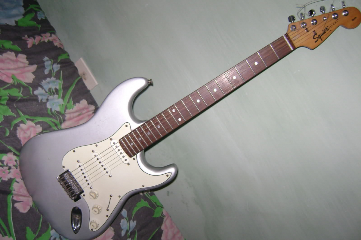

tengo esta fender square
y no sonaba cuando la conectaba al ampli asi que decidi abrirla y cuando la abro me doy con que la mayoria de los cables estaban desoldados

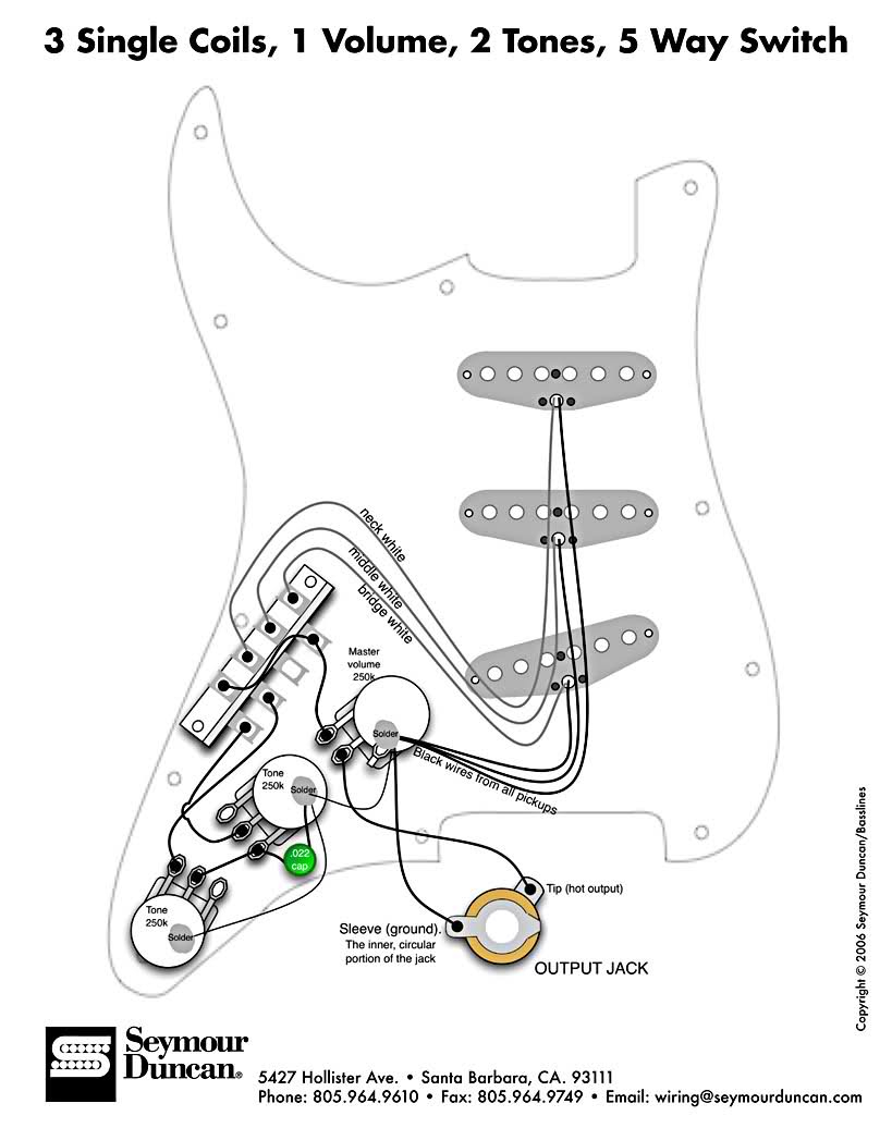

luego con esta img (creeria que es la misma de mi viola)
desolde casi todos los cables solo deje los que estaban bien y me puse a soldar todos de nuevo segun la imagen
e AQUI mi problema
pareciera que no tengo el mismo selector o no supe interpretarlo con el de la imagen ya que el mio tiene los ochos pines todos juntos alineados y en la imagen como que estan 4 arribas y 4 abajos o estan separados no entiendo la verdad
mas alla de este problema a la hora de no entender lo del selector tuve que improvisar y darme maña conectando los cables y logre que me guitarra volviera a sonar pero solo en las posiciones 2 y 3 del selector (tengo uno de 5 llaves)

Pues claramente te habras hecho un lio con los pines del selector. Cómo lo has conectado ?
Prueba a darle la vuelta , mira esto :
http://www.guitarelectronics.com/product/WDUSSS5L1201
rockeramorir
por el 01/03/2010
muchas gracias por tu respuesta dark
pero sigo sin entender el dibujo del selector ya que es igual al que yo puse en la img del post
me gustaria saber si vienen exactamente con la forma esa que muestra el dibujo o solo vienen con los pines alineados.
si es que solo vienen alineados seria cuestion de interpretar mejor el dibujo
saludos

El problema no es el doble post, que eso le pasa a cualqueira. El problema es que esta cuestion se habrá contestado mil veces (o mil una)...
es la enésima vez que cuelgo estas mismas imágenes.
Una vez más ;)
