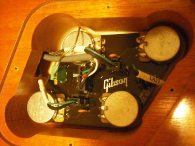

Pues tengo esta guitarra y la verdad es que al principio dió mucho que hablar y no se ha hablado nada.
Yo tengo unas preguntas, la electronica va como con unos enchufes (sin soldaduras) alguien me puede explicar esto?

Hace ya tiempo que gibson monta así la electrónica, salvo en guitarras con especificaciones algo más vintageras
si es por qué lo hace... supongo que por ahorrar gastos, soldando en placa automatizan el proceso y luego sólo tienen que enchufar... en vez de estar tirando cables, ponen las piezas sobre la placa diseñada, sueldan por ola de estaño mil placas a la vez en una máquina y no hay que estar soldando cable a cable...

Y si por ejemplo compro una pastilla Gibson, solo tengo que desconectar ese cable y conectar el nuevo?
Tariu
por el 29/01/2012
Si viene con conector sí... si no habrá que instalar el conector en la pastilla nueva o hacer la chapuza. eso es lo malo de esa conexión
