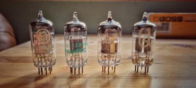

Hoy he desempolvado el cajón de las válvulas y tengo cuatro de previo a las que quiero darle uso.
1.- Ei Yugoslavia ECC-83.
2.- JAN 12AT/WC Phillips ECG
3.- JJ ECC83S Gold Pins
4.- QTL 6057
Me gustaría ponerlas en el Toneking Gremlin pero no tengo ni idea de cuál es mejor o incluso si merece la pena hacer el cambio.
Os ruego ayuda con este tema ya que mi conocimiento es bastante corto en cuanto a válvulas se refiere.

La respuesta más lógica para mi es, prueba y decide.
Más allá de eso, solo he probado la JJ y es una buena válvula, especialmente para combos por su bajísima microfonía.
Como ves hay diferencias de constricción entre ellas, si tu ampli es el combo, la que tiene placas más largas es posible que te de problemas de microfonia, pero eso es solo teoría, tendrás que probar.

Sí, algo había leído sobre las microfonías en válvulas. Entiendo que la Ei es la mejor válvula pero también se debe evitar en combos a no ser que se le pongan anillos de silicona. Quizás una buena opción es ponerla en pedales como el Tube Driver, donde las vibraciones son nulas.

#1 Como te han dicho, es cuestión de probar para escuchar cual prefieres.
De las que mencionas, la 2 es la más diferente, con menor ganancia. Éstas se suelen usar en algunos drivers de reverbs y como inversora en algunos amplis push.pull. En tu ampli creo que podrías probarla sin problemas, pero en amplis con seguidor de cátodo (rollo jcm800) podrías exceder su valor máximo de voltaje cátodo-filamento.
La 6057 no la recordaba, es como las ecc83/12ax7 pero reforzada para aguantar mayores vibraciones mecánicas.

La de la derecha, aunque venga etiquetada como CV4004 (ya medio borrado) y 6057 es en realidad una 12AX7 NEC japonesa. Las CV4004 y 6057 eran modelos ingleses de Mullard y Brimar. Estas nomenclaturas fueron utilizadas después por algunos remarcadores como en este caso simplemente para hacerlas más atractivas en el mercado.
La primera es una ECC83 yugoslava pero de después de la guerra, hace veinticuatro años. Esos modelos con las placas niqueladas los usó Marshall en algunos JCM2000 pero bien seleccionadas. La calidad global en ese modelo después de la guerra menguó mucho respecto a anteriormente y finalmente se dejaron de fabricar.

No te lo voy a discutir, Pedro, pero ¿cómo sabemos que esa QTL no es originaria de los 60? Vamos, que es de calidad.
Pego: "QTL was a Quality Valve Distributor in the late 1960's in England. QTL branded Sylvania, RCA, Siemens, & Mullard. These are labeled for QTL to market "
