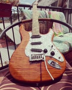

Hola! Recientemente he adquirido una Carvin Bolt Custom con las siguientes características:
Tipo strato, cuerpo de caoba con tapa gordita de arce atigrado, mástil de arce atornillado y diapasón de arce de ojo de pájaro, configuración de pastillas SSS.
La cuestión es que lleva las pastillas de la casa (Carvin rails, son dobles en formato simple) y no me termina de convencer el sonido ya que lo encuentro muy moderno, algo estéril y con algo de "ice pick" en los agudos, sobretodo en la posición del puente. No es que suenen mal estas pastillas, de hecho suenan muy definidas, pero a mi me gusta otro tipo de sonido que aquí no encuentro.
En un principio me había planteado la posibilidad de dejarla en formato HSS, pero por estética igual estaría bien conservarla en SSS si encuentro la pastilla adecuada. Todos los consejos me valen.
En un principio lo que busco es lo siguiente:
- Posición de puente: Sonido tipo PAF o similar.
- Posición de medio: Timbre lo más strato posible para obtener buenos limpios en las posiciones 2 y 4
- Posición de mástil: Pastilla que suene bien tanto en limpio como en distorsión, algo todoterreno que me de calidad en limpios pero que en distorsión no sea una jaula de grillos ni algo ultra comprimido tampoco.
He pedido consejo a varias personas y me han recomendado muchos la Dimarzio Cruiser de posición puente pero para el mástil, lo que no sé es con qué combinarla. ¿Álguien podría aconsejarme algo?
Por cierto tengo por casa una PAF 59 bobinada a mano de unos 7,4K y una Suhr Mike Landau de puente que podría colocarlas en puente y medio respectivamente. ¿Creeis que sería una locura ponerlas junto a la Dimarzio? Lo digo por el tema de las posiciones, diferentes marcas...etc
Todos los consejos son bienvenidos.
Un saludo

Ya las tengo instaladas y las he estado catando un par de días.
En un rato os escribo algo ;)
elrock
por el 20/11/2017
Os explico mis opiniones al respecto:
- Mastil y cuello (Dimarzio Cruiser de mástil): Me ha encantado su sonido redondo y lo gorda que es. Yo definiría su sonido como más humbucker que single coil, pero con una baja salida más parecida a la de una single coil. Cuando saturo con el Brownie el sonido es casi clavado al de Andy Timmons, una pasada.
Como pega (por poner alguna) es que me esperaba algo más de brillo o twang en los limpios en general o cuando se usa la posición medio+mástil. De todos modos, para limpios más "sparkly" o cristalinos tengo la Fender Strato.
- Puente (Dimarzio Tone Zone S): Ésta me ha sorprendido, sobretodo por el split coil ya que en posición simple suena muy bien, tanto sola como combinada con la Cruiser del medio y no tiene nada de lo estridente de la típica single de puente. En cuanto al modo humbucker (como se conecta de normal), se parece a la Tone Zone normal que tuve hace unos años en una strato pero con mejores armónicos (ya que a la Tone Zone normal le cuesta un poco sacar brillo y armónicos), y algo menos de cuerpo, ya que se nota que no es una humbucker normal, pero sigue siendo cañera y con el típico timbre aterciopelado a lo Vinnie Moore cuando saturas.
Por cierto también tiene muy buen limpio!
Combinación recomendada!! :) Un saludo!
