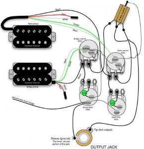

Pues el esquema de Seymour Duncan Jazz/jb (Humbuckers), pide 0,047uF
En esquemas Gibson comentados: 0,022uF 400V
La mayoría de la gente recomienda los Orange Drop 715 de 0,022 ó 0,047uF y 600V, más se inclinan por el 0,022uF
Así que la cuestion es: para conseguir el mejor sonido o el adecuado, ¿se le hace caso al esquema que proporciona Seymour Duncan? o ¿se sigue con los 0,022nF, que lleva la guitarra, los esquemas Gibson y recomienda la gente?. Pero tu llevas unas pastillas Seymour y siempre se dice: seguir las indicaciones del fabricante... :no_lo_se:
ngel
por el 07/08/2012
Aunque estamos en agosto y he de esperarme a septiembre para que puedan servirme mis nuevos potenciometros de tono y condensadores, he podido hacer la comprobación. Efectivamente las Seymour Duncan con 0,022uF suenan más chillonas, agudas. Por eso en su esquema de montaje figuran los de 0,047uF. He hecho la comprobación colocando a mis condensadores de casa (0,022uF) otro en paralelo 223K50NIS (0,022uF) que tenía por ahí, o sea suman 0,044uF. El sonido de la guitarra así tiene más caracter, color, más dulce, supongo que se prodría decir más cuerpo. Mejora sobre todo en la JB (puente), que no me gustaba con el de 0,022uF (muy chillona, aguda, afilada); en la Jazz (mastil) también, pero su efecto es menos acusado. En fin, a mi me ha gustado más, me va el Blues, R&R, Hard Rock. Así que instalaré los 0,047uF que pide Seymour Duncan, por supuesto Orange Drop. Espero sirva de ayuda:saludo:
