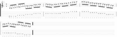

Hola Guitarristas, es un gusto que este sea mi primer post!
Quiero contribuir con la comunidad en un ejercicio con el que podrán calentar, hacer púa alternada y mejorar su velocidad. Es un ejercicio muy conocido pero si alguno no lo conocía, espero que le pueda servir.
Espero seguir compartiendo lecciones con ustedes. Les adjunto el ejercicio en la imagen para ahorrarme mucha explicación y tambien el archivo original de TuxGuitar por si quieren revisarlo.
Principiantes: tocar el ejercicio hasta 80bpm.
Intermedios: 120bpm
Avanzados: 160bpm
Espero puedan comentarme que les ha parecido y si es asi, subir más lecciones.
Por cierto, les dejo el video que realice donde pueden ver como es la digitación correcta y la manera de ejecutar el ejercicio.

Hola, Alex.
Es curioso porque este ejercicio me está dando mucha guerra. Lo suelo incluir, pero no a diario, todo sea dicho, dentro de mi rutina diaria junto con otros del mismo método de Petrucci. Me encuentro con que en los ejercicios de fragmentos escalares sí que veo progreso en mi velocidad (llevo diez meses tocando y puedo hacerlos a 128 bpm) pero en este ejercicio concreto, me quedo clavado en unos 88 bpm. ¿Es normal?
Me he analizado a mí mismo y veo que la dificultad la encuentro en los desplazamientos que hay al comienzo del segundo compás. Además, me siento más cómodo haciendo cromatismos descendentes que ascendentes (es decir, comenzando por el dedo meñique)
