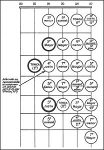

sinceramente, pues yo creo que no pero no te puedo decir exactamente ya que no lo he hecho, mira, yo calculo los intervalos rapidisimo, pero llevo tocando desde los 15 y tengo 39 asi que el tiempo ayuda mucho, lo que si es verdad es que es muy importante saber donde estan los intervalos situados en la guitarra y es mas facil asi que puedes empezar por ahi
te envio esto a ver si te ayuda, no esta del todo completo pero para empezar esta bién
no le hagas caso a lo que dice en la imagen sobre la cuarta y 11ª por que esta mal

Disculpa yo tengo esa imagen de como calcular acordes y de me dificulta mucho a la hora de armarlos ejemplo esa imagen es de Do no lo se resuelveme esa duda la tonica q es la primera+3ra mayor+ tonica 8va es do mayor o algo asi o la tonica+5ta disminuida+tonica 8va de la 3ra cuerda q seria o cuando te ponen el apendice de acordes en caso de do ejemplo 1, 3 ,5(C,E,G) como calcularlo en el mastil ojala me puedan ayudar.

Kandar: no entendí mucho tu pregunta. Te referís a cómo armar un acorde de Do en la guitarra usando intervalos?
Por lo visto ya sabes como calcular intervalos y como bien dijiste las notas que forman un acorde de DO MAYOR son: la tónica+ 3a mayor+ 5ta justa. El 1,3,5 se refiere a estos intervalos.
Si mirás la imagen que posteó marcosgtr podes ver donde se encuentra cada intervalo en la guitarra. Pero si tu duda es como formar el acordes DO MAYOR con los intervalos, te sugiero que toques un DO MAYOR y lo analices nota por nota, viendo donde se encuentran los intervalos. Te vas a dar cuenta, si analizás el acorde que las notas se repiten.
No quedó clara tu pregunta. Pero espero haber sido de ayuda.
