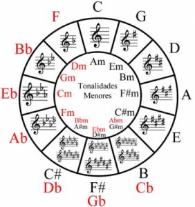

30 tonalidades. Si te fijas en la armadura: 7 bemoles o 7 sostenidos más una sin bemoles y sostenidos hacen 15. Si tenemos en cuenta que todo mayor tiene un relativo menor te salen 15x2=30.

#26 Míralo por lo enarmónicos. Tonalidad de Re# y tonalidad de Solb, parece lo mismo pero no lo es (al igual que el modo menor, que es un compendio de escalas, no es lo mismo que el modo eólico). Si empiezas a contar te salen también las 30 tonalidades.
Entre los iniciados que estudian clásica es muy común confundir armadura con tonalidad. No es lo mismo aunque están muy ligados. Por ejemplo, el modo mixolidio de Sol no tiene armadura porque se considera un modo de su escala fuente: DO mayor. Así que se escribe con la (no) armadura de Do mayor, pero estás en Sol mixolidio.
Dices que Re# y Solb parecen lo mismo, y no lo entiendo, si construyo las escalas mayores sería (si no me he equivocado):
D# E# F## G# A# B# C## D#
Gb Ab Bb Cb Db Eb F Gb
Cogiendo enarmónicos de D#:
Eb F G Ab Bb C D Eb
Pues no entiendo la similitud a la que haces referencia.
¿a qué te refieres?

#33 Si sigues el círculo de quintas para tonalidades mayores teniendo en cuenta los enarmónicos te sale:
C, G, D, A ,E, B, Cb, Gb, F#, Db, C#, Ab, Eb, Bb, F = 15
Estas tienen su relativo menor asociado que no escribo aquí porque están en cualquier círculo de quintas. Como comprobarás te salen 30 tonalidades. Tienes razón en que no lo expliqué muy bien en el mensaje que citas. Creo que ahora está más claro.

#34 Entiendo el círculo de quintas que has puesto, lo que no entiendo es en qué diablos se distingue un tema escrito en B de otro escrito en Cb, puesto que sus notas son los mismos sonidos con distintos nombres (enarmónicos).
Y lo mismo con F#/Gb y C#/Db.
