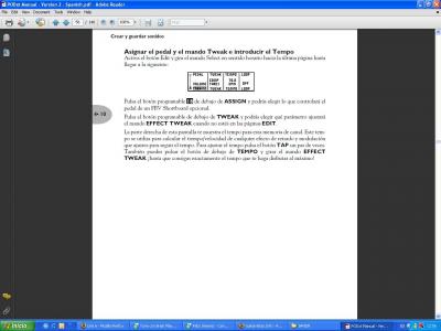

Compadre asi se setea el whammy con gearbox por lo menos a mi me funciona en el xt live recuerda que debes seleccionar el pedal como efect/tweak y asignarlo al stomp position o algo asi pero en el documento esta como te deben quedar las perillas

Y como haces para seleccionar el pedal como effect/tweak ya que con el gearbox no he podido, y creo que es el problemilla que tnego. Muchas gracias:aplausos:

Se me escapo ese detalle ya que en el line6edit te da la opcion de setear el efect tweak, pero igual lo puedes hacer directamente desde el pedal, presionas edit y con el mando select lo giras hasta que te aparezca una pantalla como la de la imagen que te envio adjunta, con los botones de acceso rapido ( los negros abajo de la pantalla) seleciona donde dice pedal y ahi cambias la configuracion a efect tweak, luego te vas donde dice tweak que es la columna que esta al lado y giras el mando hasta dar con stomp, ahi tienes que ir probando por que no recuerdo cual de todas las funciones stomp es la del whammy pero ya tienes mas de la mitad de la informacion para setear el pedal, ojala te sirva

Muchas gracias, si que me sirvio ha sido de gran ayuda :aplausos:
