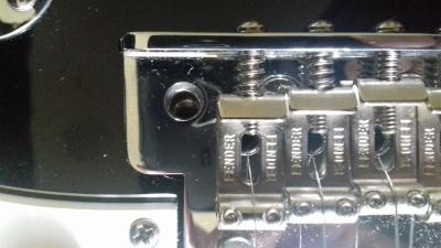

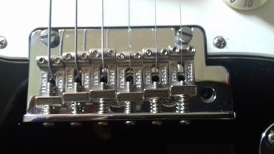

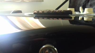

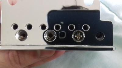

Hola a todos! si bien hace un tiempo que tengo una strato u otra siempre he bajado el bloque y nunca he sido muy aficionado a usar la palanca, cosa que ahora está cambiando jaja pero tengo dudas de la altura correcta a la que debe quedar el puente exponiendo el bloque sobre el cuerpo de la guitarra, se desde donde ajustar pero no si hay un standard para esto o es a gusto, otro problema que veo es que a la segunda vuelta enroscando la palanca ya se frena y queda dura, veo que el agujero del bloque se encuentra un poco desplazado con respecto al orificio del puente, adjunto fotos y espero vuestros comentarios, pareceres, trucos y/o sugerencias. Saludos! :hola:

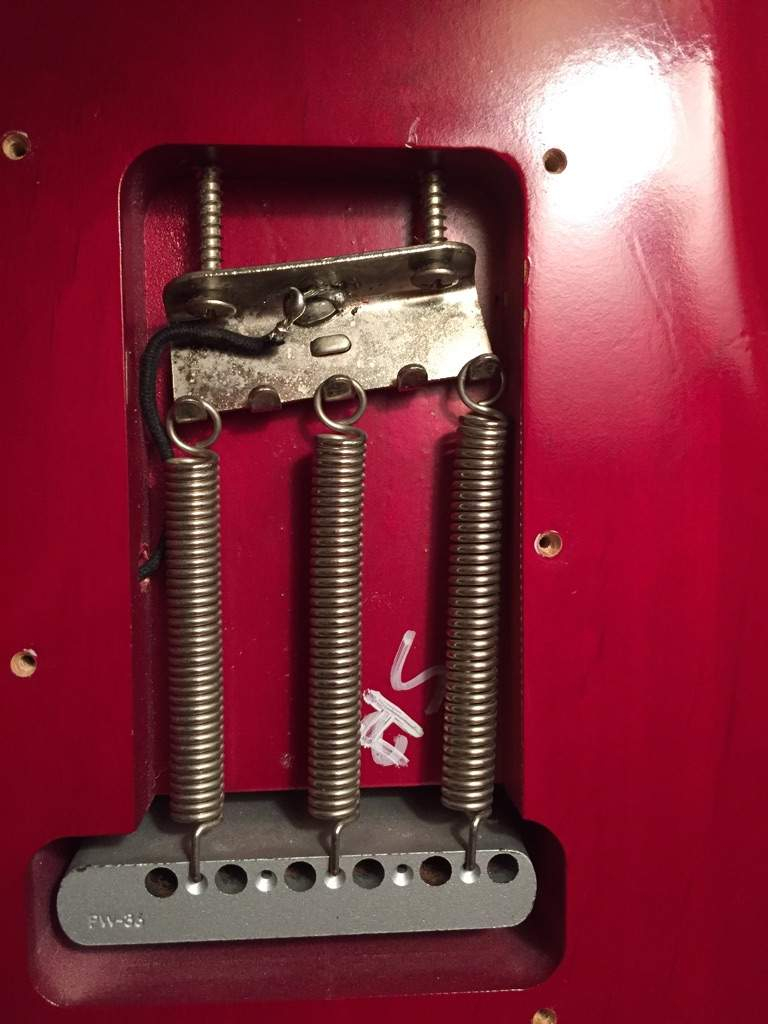

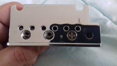

Bueno ya que el compi no me aclara la duda y soy muy inquieto he procedido a desarmar el tema en cuestion.. lo que me raya es que no se superponen correctamente los orificios del bloque y el puente, saco fotos para ver si alguien me saca de dudas, deben superponerse del todo o es correcto asi como en las fotos?.. en la segunda es como dudo que sea correctamente pero espero que me alumbreis por aqui, en la primera desplazo el bloque hasta que se suporpone perfectamente un orificio con otro pero ya no coinciden los tornillos obviamente, aun tengo garantia de ahi que me interese saber si hay algun problema o realmente es asi, gracias de antemano.

yo no veo ningun problema en las fotos, aunque no coincidan los agujeros.
Te cuento como ajusto yo la mia:
Con 3 muelles puestos entre el bloque y el "claw", voy aflojando los tornillos del claw hasta que con la guitarra afinada y tirando de la palanca hacia atras puedo llevar la cuerda G 3 semitonos, la B y la E aguda 2 semitonos. obviamente es afinar y probar hasta conseguir el punto.
Una vez conseguido este punto, si quieres rizar el rizo, aprieta el tornillo de la parte grave del claw (la parte de las cuerdas entorchadas) como 2 o 3 vueltas. La idea es conseguir que la cuerdas D y A pulsada en el 3 traste llegue a 2 semitonos tirando de la palanca para atras.
Deberia quedar mas o menos asi:
si quieres mas detalles, mirate este video:
respecto a la de lo palanca, deberia tener dentro del orificio un muellecito negro que impide que llegue al final de la rosca.
https://files2.soniccdn.com/imagecache/208/ee7fab332de9ac353e20643f2ae96-2245260.jpg
suerte, ya nos contaras

#5 gracias, ya estoy en ello, el muelle ese no está donde dices.. es raro porque hasta ayer ni siquiera retire la pegata que coloca Fender en el agujero para la palanca.. esta 0 Km..

#7
si le acabas de quitar la pegatina posiblemente lleve el muelle dentro del agujero.
si no, mira dentro del estuche, donde vienen los papeles y demas, suele venir un sobrecito con la llave para el puente, alma y demas, y los muelles.

#9 ya miré por todos lados, no hay muelle de marras.. preguntaré en una tienda que pilla cerca mañana, recien armé el chiringuito de nuevo, afinada y quintada ahora que me dices que los orificios del bloque y puente aunque no coincidan al 100% es normal me quito esa paranoia, mañana me miro lo del muelle y la afinacion con ayuda de videos.. era más facil cuando pasaba de la palanquita jaja.. gracias kurcob

3 mm. Esa es la altura que recomienda Fender. Yo llevo el mío así, agunta muy bien los palancazos y además es lo justo para hacer pequeños bendings con la palanca.
