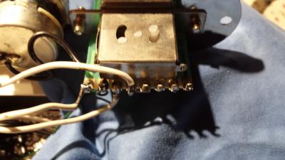

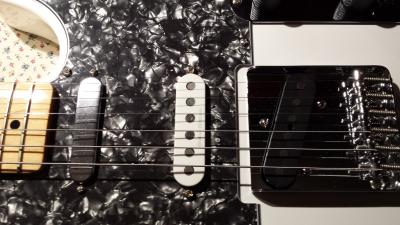

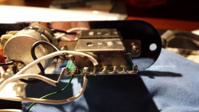

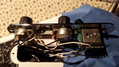

Pues acabo de modificar una Telecaster con 3 pastillas S-S-S y con un selector de 5 posiciones, el problema lo tengo con los tonos de las posiciones 2 y 4, es decir las que teóricamente juegan con dos pastillas a la vez. Esos tonos suenas sin cuerpo, mucho mas bajos de volúmen y a " nada " que me guste. Quisiera además que una de esas posiciones fuera la que recoja el tono típico de una Tele de tres posiciones con un Switch de 3 en el centro que es un tono que me gusta mucho. ( pastillas puente + mástil )
Os adjunto fotos de cómo está y agradecería a uno de los mucho entendidos ayuda, a ser posible clara, porque he visto diagrámas que he probado y no lo consigo.
Linux User.
por el 18/12/2016
Prueba invirtiendo los cables de la pastilla del medio, normalmente se usa invertida para cancelar el hum.
toni diaz
por el 18/12/2016
Y para tener puente + mástil yo coloco un push/pull que conecta directo la pastilla de mástil, así tendrás la combinación tradicional tele con el selector en la posición 1 e incluso las tres a la vez con el selector en la posición 2
