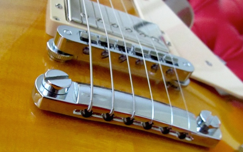

Aaaaaaamigo...
Entonces no hay problema. Tienes que encordar por encima del stop bar, se llama top-wrapping, así la cuerda tiene menso ángulo y ya no choca, no afecta a la altura y no hay que tocar nada. Yo lo hago en mis guitarras, me gusta más.

Vale lo había pensado también , pero creía que había otra forma de ajustar sin llegar al encordado wraparound.
No te pasa encordandolas así que se ponen algo blandas? A mi me salen los bends pasados de tono si encordo de esa manera
Paco
por el 05/02/2016
Puedes subir el stop bar, hasta que deje de rozar. Otra cosa no se me ocurre. Si lo quieres mantener abajo del todo sólo puedes hacer top-wrap.
Sí, están un poco más blandas. Sensiblemente, tampoco es un diferencia enorme.
Por otro lado, tampoco pasa nada porque roce. No se si has leído historias para no dormir, que la gente dice que se rompen las cuerdas etc etc. No pasa nada.
