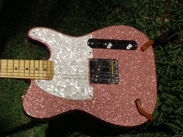

Según Stewart McDonald el spray es una alternativa a la pistola. ¿tan mal queda?
Personalmente no tengo inconveniente en pintar con compresor y pistola, el problema es que no tengo ningún sitio donde hacerlo :(
Por cierto, que si el Preval Spray ese puede dar este tipo de acabados, creo que muy malo no será!
