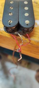

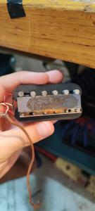

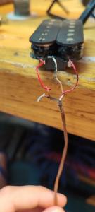

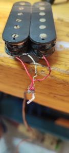

Buenas, tenía esta humbucker simple en mi guitarra RG140 ibanez y me pregunto si sería posible desoldar el cableado actual y transformar esta pastilla a doble bobina. Con el cableado actual no puedo hacer Coil Split.
La pregunta és: si de esto que tengo ahora separó dos entras y dos salidas con una tierra compartida (en caso que suelde el apantallado al chasis de la pastilla), podré hacer coilsplit?
Pregunto por varios motivos, primero que no lo sé, después que como solo tengo un imán cerámico a lo mejor no puedo porque necesito dos (no tengo ni idea).
Adjunto alguna foto a continuación.
Gracias.

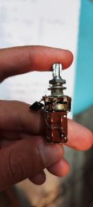

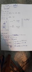

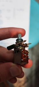

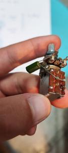

Bueno, no me deja editar el mensaje anterior pero dejo esto a continuación. Por algún motivo, tengo un capacitor soldado de la forma B-E --> TIERRA y en ningún vídeo aparece así por lo que mando foto. Aprovecho también para adjuntar una foto con toda la información que he podido conseguir del circuito.

A ver, respecto a la humbucker, para hacer coilsplit es sencillo: busca el cable que une las dos bobinas. Creo que es el negro que veo en alguna de las fotos, pero no estoy seguro porque no las veo bien. Pero la cuestión es que ese cable que une las dos bobinas lo cortas y ya tienes los dos extremos de las bobinas que necesitas: si con el push-pull unes otra vez el cable suena toda la humbucker y si lo separas sonará una de las dos bobinas que la componen.
Respecto al condensador no sé porqué está así, pero ya aquí debes elegir primero qué esquema quieres crear.
Puedes ir a la página de Seymour o a la de irongear y buscar los wiring diagrams y así decides como soldarlo todo.
