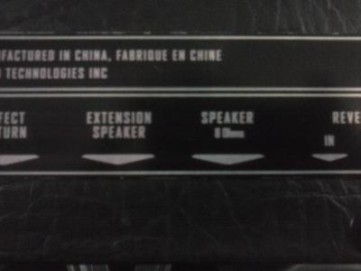

Muy buenas, efectivamente, el ampli viene de serie con dos bafles de 50w y 16Ohm cada uno (eso pone la pegatina de los bafles) y van conectados a dos salidas que cada una es de 8Ohm segun el manual de instrucciones (ver pagina 5 donde pone "rear panel")
http://www.crateamps.com/pdf/manuals/V33-212_OM.pdf

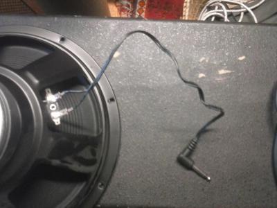

Los balfes originales (de 16Ohm) vienen conectados como dice tariu, es decir, uno a cada salida, y son marca crate y tiene todo pinta de serie (el tio que me lo vendio tampoco me hablo de ninguna modificacion, de hecho me dijo que no lo habia tocado que las valvulas son las originales y blablabla), aqui os dejo una foto del susodicho cable: uno para cada bafle
Entonces... que pasa? con un polimetro puedo mirar la resistencia del altavoz si lo pongo en las patillas? puede ser que por algun casual la pegatina de estos bafles venga equivocada?? es que no me lo explico cunado vi los 16Ohm me quede con una cara... xXD

Son de 16 porque la impedancia tiene que ser 8... Seguramente tenga la conexión en paralelo dentro.
Si le pones dos de 8 en esa conexión lo cargaras con 4ohms...

La otra posibilidad es que la impedancia que marque sea la mínima (8ohms) no es un ampli stereo. Por lo cual... Habría que ver el diagrama para saberlo

El manual dice que la impedancia tiene que ser 8ohms... Por eso lleva 2x16 en paralelo.
