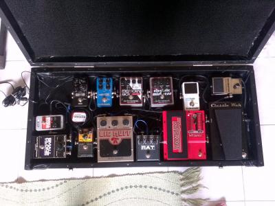

creo que el costo dependera del tamaño... yo por ejemplo me hice una y tengo ahi 13 pedales y voy a meter uno mas, no he gastado mas de 35 o 40 euros aproximadamente... y mi costo crecio por que la lo he forrado con imitacion de piel para que se viera mejor y en el interior tiene alfombra para pegar los pedales
te dejo una foto que si bien no es la mas reciente se puede ver como esta todo por ahi :P
por cierto... ya tengo mas de 1 año con ella y esta para durar un tiempo mas sin problemas...

subo la foto

Y en cuanto a la foto, no puedo verla, no sale :(

la foto no me permitia subirla ... espero se adjunte esta ocasion
