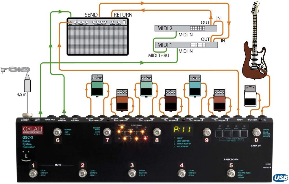

Walterius Albatrus
por el 05/09/2022
G-Lab GSC-3.

No entiendo.....a que te refieres con eso?????.
A una marca y modelo que está muy cerca de tu necesidad.
Jaime
por el 05/09/2022
Gracias.
Le echo un vistazo. Por lo que veo en el esquema que adjuntas.
Menudo mundo es esto de los loopers. Bueno, a ver si me entero de que va este aparatejo.
Muchas gracias por contestar y por la ayuda!!!!

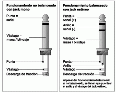

Loopers/switchers de pedales hay unos cuantos, pero con salidas de control para sustituir los conmutadores de un ampli (cambio de canal, etc), los hay menos. Tienes que considerar el número total de pedales que tienes (número de loops que vas a necesitar), el número de presets que quieres tener (footswitches) y el número de conmutadores para el ampli que necesitas (generalmente -para amplis comunes- una salida de control de un ampli te permite alternar 2 funciones mediante un cable estéreo).

Mi ampli, tiene un pedal para pasar de canal limpio a distorsión. Tommy, cuando mencionas un cable estéreo, que es exactamente, un cable con una conexión Jack por un extremo y dos por el otro para conectarlo al switch looper??
