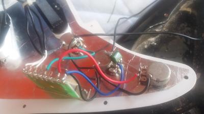

Soy Davidoff y estoy tratando de arreglar/poner a punto una behringer de esas de iniciación vieja que tenía.
De momento le he quitado las cuerdas (Me he fijado que el puente tiende a partir o magullar las cuerdas, o quizás sea la cejuela.
Iba a hacer una limpieza general pero al probar la guitarra me dí cuenta de que la electronica no anda bien ya que el selector de pastillas al cambiar de posición pierde la señal y hay que hacer movimienos pequeños para que la señal vuelva y haga conexión así que intuyo que hay conexiones flojas.

Pero aunque no vaya a usarla yo la guitarra, me gustaría que fuese un poco más decente. El clavijero actual es muy malo, el puente sospecho que jode las cuerdas y quizas las pastillas aunque no sean buenas, arreglando la electronica, limpiando bien todo a lo mejor no es tan importante, pero pierde la señal al cambiar de posición del selector y hay que andar moviendolo para que funcione. Quizas repasando las soldaduras se arregle.
Tambien me he encontrado al quizar el puente en la parte trasera un cable que en su extremo hay como una bola y esta suelto, y no estoy seguro si tenia que ir soldado o pegado a algun sitio.

por el 24/06/2017
Ese cable es la masa. Si está suelto hace ruido extremo.

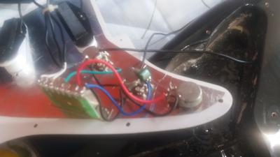

Otra pregunta.
Siendo la guitarra tipo Strat con 2 potenciometros de tono y uno de volumen y SSS.
Porque en los potenciometros de tono, en el pote de tono de mas debajo esta conectada desde la perilla de la posicion del mastil del selector a la perilla de la izquierda de segundo pote y de la perilla central de este hay como un alambre que va a la perilla de un lado de otro pote de tono y sin embargo de la perilla del selector va desde la posicion de la pastilla del medio a la perilla del medio de pote de tono del medio?
No se suponia que las perillas del medio de los potes son una salida y no una entrada?
El alambre creo que es del condensador pero no estoy seguro, este va conectado a su vez a la parte de arriba del pote en forma de tierra pero no estoy seguro.
Subire alguna foto a ver si alguien me echa un cable.
