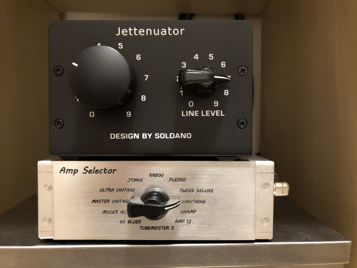

He sacado un par de fotos, una de la parte frontal y otra de la parte trasera. En la foto frontal en la parte derecha se ve la salida hacia el Jettenuator. ( el nombre de los amplis no está muy actualizado y alguno está customizado jejej)
index.php?controller=forum&action=view_attachment&attachment_id=118852

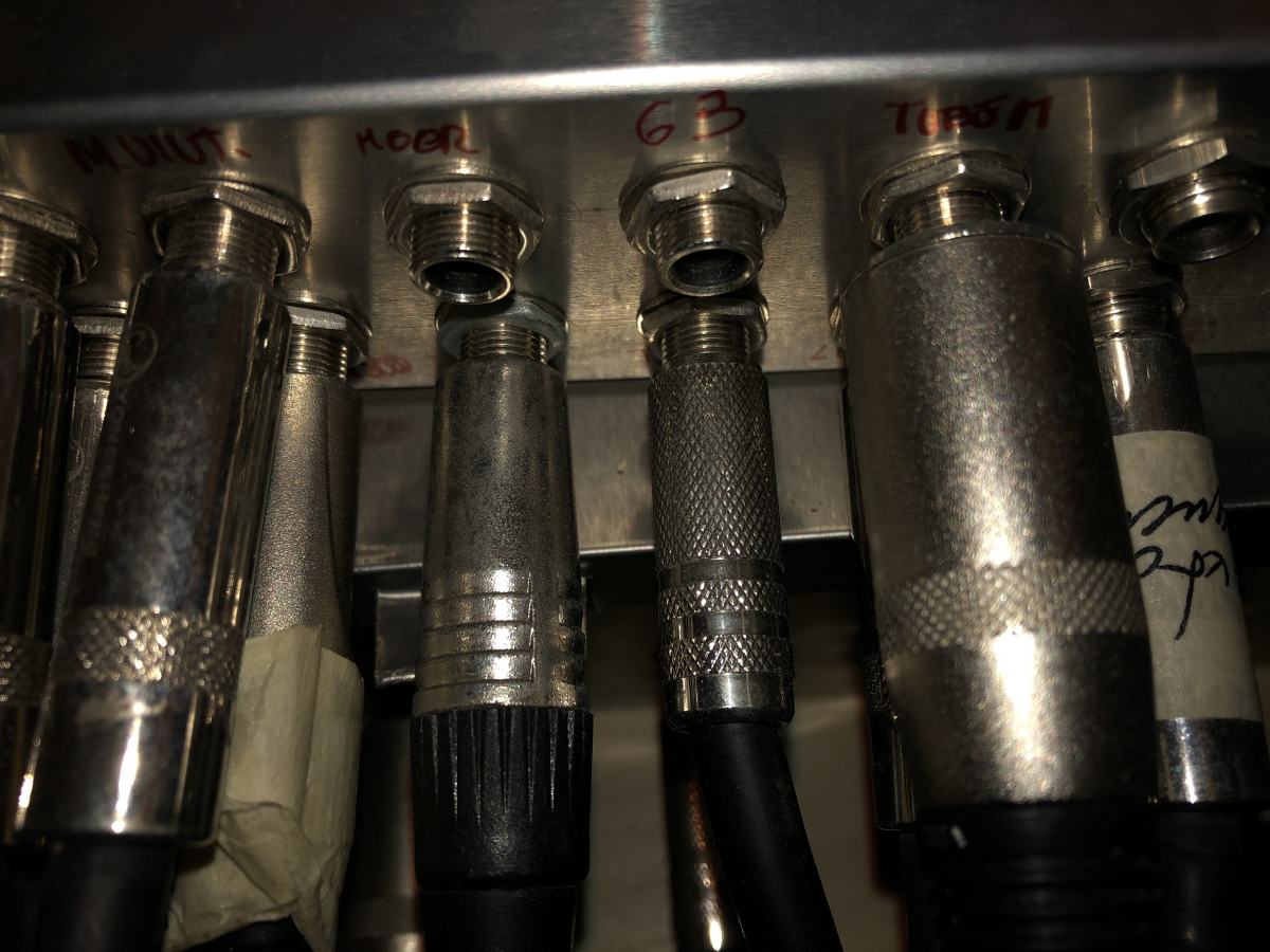

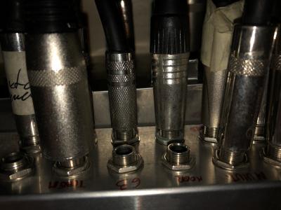

En la parte trasera están todos los jacks que conectan con cada uno de los amplis. Alguno está desconectado porque no me queda espacio en la estantería :D
index.php?controller=forum&action=view_attachment&attachment_id=118853
El selector es este:
https://www.allelectronics.com/item/rsw-112/1-pole-12-position-rotary-switch/1.html
Tiene doce posiciones, doce pines de entrada de señal que conectas al vivo de cada jack hembra ja y un único pin de salida en el centro que conectas al vivo del jack de salida. Los tierras de los jacks de entrada los unes todos entre sí y de ahí al tierra del jack de salida. Y ya lo tienes.
