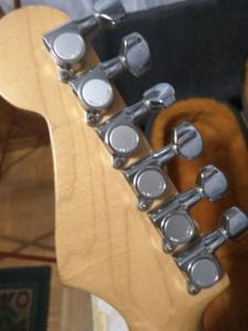

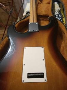

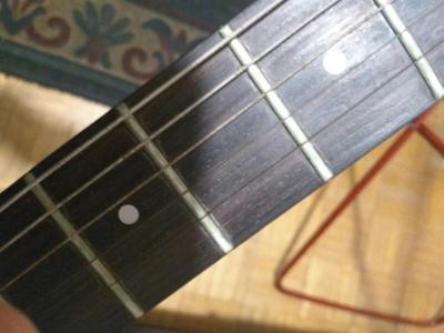

Mañana voy a ver una supuesta strato japonesa y queria que los entendidos me dierais una opinion. Por internet no he visto ninguna MIJ con estos componentes. Puente diferente (le falta una pieza en la primera selleta) pero parece de cierta calidad, pastillas con la cubierta lisa sin dejar ver los imanes y afinadores no trae marca pero parece grabados con el made in Japan. Perdonar calidad de fotos pero son las que me pasaron. A ver que me contais.

Fijándome bien el puente trae escrito made in usa por lo que a esta guitarra le habrán cambiado cosas. La marca no soy capaz de distinguirla.
Asier
por el 06/10/2017
#2 Es un Kahler, parece.
Rockroll
por el 06/10/2017
Si señor. Una duda despejada.
Muchas gracias.

Las japos de los 80s montaban tremolos Kahler (made in usa). El de la imagen es un modelo distinto a los que tengo visto (que por cierto me parecen de muy buena calidad).
Rockroll
por el 06/10/2017
Por lo menos japonesa es. Aquí hay una con las mismas clavijas y la misma placa con agujero que sujeta el mastil. Me queda ver que pastillas son.
http://forums.fender.com/viewtopic.php?f=6&t=66949
