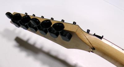

NO
Si eso está en mitad del mástil, no hace nada en la pala.
Y si los mástiles fueran de arce como el de la foto, no haría falta. Si se hace en un mástil de arce. es por ahorrar cutremente. Cogen los restos de los mástiles buenos.
Sí hace tío, es pura física, mira la foto que he puesto después y el vídeo que ha puesto EBR.
En una Fender no hace falta hacerlo no porque sean de arce sino porque NO tienen ángulo en la pala. Esto es para palas con ángulo como las que llevan ESP o ibanez.
Gibson, como mínimo, debería haber mantenido la voluta, y mira que soy fan de Gibson con ganas, de los que más, y también defiendo que si las tratas como hay que tratar una guitarra, no se rompen. Pero el fallo está ahí y nadie está libre. Shit happens.

#50 Bonita pieza has cazado, disfrutala! Además siempre anima tener cosas bonitas.
En el 91 compré yo una RG 750 japonesa y tenia también el Scarf joint, lo hacían para reforzar el punto donde atraviesan los tornillos de la presilla del Floyd, alguna pala he visto partida por esa unión.
Lo de las Gibson tampoco lo solucionarias con ese método, el problema en las Gibson es la campana de ajuste del alma, qué exige quitar bastante madera en ese punto y hace que esa zona sea crítica, se soluciona en parte con la voluta, pero a los puristas no les gusta y la quitaron, semos asín qué le vamos a hacer.
Que nooo, que si estuviera en la pala te lo puedo medio comprar, pero en esa guitarra está en mitad del mástil.
Ahí se hace solo para reutilizar trozos pequeños.

#55   Que no tienes razón. Hay guitarras japonesas carísimas con ese sistema, que evita los riesgos de gibsonazo, al tener ese ángulo en la pala. Pero es que además muchas de ellas llevaban Floyd, y dos agujeros por detrás de la pala. La de Ibanez que se habrán descabezao, como para debilitar aun más esa zona. Así se hacían antes. Ahora meten mástiles de 3 o 5 piezas mezclando maderas. Que seguro que tampoco te gusta. Pero unas piezas bien juntas y encoladas, no veo cuál es el problema.
Es otro sistema en efecto, para dotar de resistencia al mástil. Ambas son buenas.

#56 No voy a discutir si el sistema de juntura ese es mejor o peor pero que yo he visto Ibanez caras sin boluta como esa y con ese sistema de tornillos a través del mástil para el cerrojo y las he descartado todas justo por eso.
