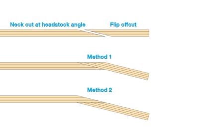

Paco escribió:
Lo de la foto 3 es un scarf joint, es más resistente que si no lo hubieran encolado así.
Venía a decir esto. Si las Gibson se hicieran así, se romperían muchísimo menos.

#39 Pero las Gibson suelen romperse donde el alma. ¿No sería lo mismo? Pregunto.
No porque podrías cortar una pieza para toda la última sección con el grano en diferente dirección. No sé si me explico.
En un mástil de una pieza, la veta va para donde va y se mantiene hasta el final haciéndolo mucho más débil. Con el scarf joint, como van todas las ESP y similares, es mucho más resistente y puedes mantener el ángulo de la pala.
NO
Si eso está en mitad del mástil, no hace nada en la pala.
Y si los mástiles fueran de arce como el de la foto, no haría falta. Si se hace en un mástil de arce. es por ahorrar cutremente. Cogen los restos de los mástiles buenos.

#46 se llama scarf joint, es una junta clasica que usan en Japon para dar más resistencia.
Hay gente que no le gusta el aspecto pero mala no es. Y sale más caro en realidad.

#44 Ahora lo pillo. Gracias!
