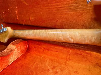

Dani, amigo mío, por esas manchas no debes tener ningún motivo de preocupación.
Las líneas oscuras son vetas del arce, que no tienen por que suponer problema alguna aunque estéticamente te hagan daño a la vista.
Las otras marcas (perpendiculares) parecen propias del arce "rizado", que es una variedad bastante apreciado en luthieria. Están muy presentes junto con los llamados "ojo de pájaro". Todos los mástiles que he tenido de ese tipo y son unos cuantos, unen ambos efectos.
Dejo una imagen de un mástil que pertenece una de mis Stratocaster.
Un patrón como este le da al mástil un atractivo extra, si bien esto ultimo es una valoración personal, por contra sin un patrón definido e irregular quizás pierda esa cualidad, que es otra opinión.

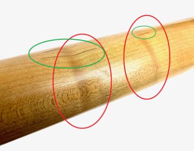

Como curiosidad, he preguntado a ChatGPT sobre la foto adjunta y me ha dicho esto:
En ese mástil de guitarra eléctrica las marcas que señalas son características naturales de la madera y huellas del proceso de fabricación, no grietas estructurales. Te explico cada una:
🔴 Círculos rojos
Las zonas más claras/oscurecidas y con textura distinta suelen ser:
Variaciones naturales del grano: cambios en la dirección o densidad de las fibras (muy común en arce, caoba, nato, etc.).
“Flameo” o zonas de veta irregular: aunque no sea madera flameada “premium”, aparecen estas ondulaciones.
Marcas de lijado o mecanizado: al perfilar el mástil en máquinas CNC y luego lijar, algunas zonas reflejan la luz distinto.
Diferencias en absorción del acabado (barniz/laca): la madera no chupa el sellador de forma totalmente uniforme.
👉 Son puramente estéticas y normales incluso en mástiles nuevos.
🟢 Círculos verdes
Las líneas finas alargadas suelen ser:
Rayas de crecimiento anual del árbol (vetas longitudinales).
Pequeños “mineral streaks” o líneas minerales naturales.
Microhendiduras de la fibra, no grietas abiertas.
👉 Mientras no se sientan con la uña ni se abran con el tiempo, no representan ningún problema.
🚫 Lo que NO es
❌ No es una grieta estructural
❌ No es humedad
❌ No es un defecto peligroso
❌ No afecta afinación, estabilidad ni sonido
Increible!!😮me he quedao flipao😅!
es más o menos lo mismo que comentáis.
y no es que me fie más de la IA,,, al contrario,, me fio más de vosotros.
pero es alucinante a lo que se está llegando con esto de la IA.
Resumiendo: que no me preocupe :)
Saludooos y gracias de nuevo!

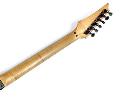

Es un mástil de Ibanez verdad ? Esa junta de la pala…. Finales de los 80 o principios d los 90

A ver, las marcas oscuras no tienen nada que preocupar
La junta esa en mitad del mástil se hace en guitarras baratunas y cutres. Solo por eso, yo pasaba de esa guitarra.
La junta NO ESTÄ EN LA PALA. Está en mitad del puto mástil., Donde veis la pala vosotros?

Aquí. En una RG japo de principios de los 90  que tuve era así. Y de baratuna nada 😁

#22 exacto... es una Ibanez japonesa de los 90.... Buena, Bonita, pero No Barata.
edit... adjunto foto mástil por detrás entero.,, (no tengo captura con mejor calidad)

Se hacía mucho cuando se montaban los puentes tipo Floyd Rose para reforzar el cuello, ya perforado de lado a lado para instalar la presilla, en cuellos compuestos de varias piezas. En los ochenta, era relativamente frecuente recibir en el taller Les Pauls con el cuello de la pala partido por un Floyd Rose. También era frecuente que Pedro de Bosco (el cuñado, muy cuñado, de Johnny) o Diego el uruguayo dejaran su perlitas en circulación y acabaran cascando. Todos hemos cometido alguna cagada en nuestros comienzos, o después, pero lo de esta gente era de escándalo.
