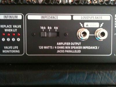

1.

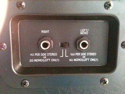

2.

Basicamente la duda es donde tengo que ponerel cable: en 16 el cabezal i conectar a la 16 per side stereo o ponerlo en 8 cabezal i en 4 per side (en cada lado entiendo que signidica, es decir 8) stereo. Ayudame porfavor!

A ver, es muy sencillo, seleccionas en la pantalla el lado Left, el cual seleccionado y usado en Mono (que es lo normal) tiene una impedancia de 8 Ohmios, seleccionas la impedancia de 8 Ohmios en el cabezal y lo enchufas con un solo cable.
Hay que usar un cable llamado cable de carga ya que tiene la sección de cable más gruesa, si usaras un cable normal de guitarra se quemaría, literalmente.

Tengo dos dudas:
Si lo conecto en mono en left no sonara solo por dos de los 4 altavoces?

Sí, sonaran los cuatro altavoces.
