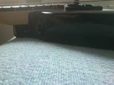

Aprovecho para enseñarle a Lugaca una foto de la unión mástil-cuerpo referente a la inclinación
fcf
por el 28/05/2012
Te refieres a esto ¿no? cuando hablas de curvatura del mástil, al ángulo de inclinación entre el mástil y el cuerpo en las tune-o-matic. No se si se podrá apreciar algo en esta foto.
De todas maneras si hay que dar curvatura ¿cómo lo haría? Leí algo de que algunas guitarras iban calzadas para darles ángulo, ¿o sería mejor fresar? ¿Cuándo tendría que tener en cuenta la opción de dar ángulo?
Así a ojo no puedo decirte si la inclinación es la correcta, pero hay una forma sencilla de saberlo:
Con el puente totalmente abajo, apoya una regla (preferiblemente metálica, por precisión...) de un metro sobre los trastes (NO sobre la cejuela) y a la altura del puente este debería quedar por debajo de la regla, o como mal, la regla debería apoyar ligeramente sobre el puente. Si es así el ángulo del mástil es el correcto.
Si la regla choca con el puente de forma que no toca todos los trastes, debes acentuar la inclinación del mástil respecto al cuerpo. Más que fresar, calza con una cuña de madera la parte más externa del mástil (la más cercana a la pastilla del mástil). En la mayoría de los casos un milímetro o menos será más que suficiente. cuanto menos tengas que calzar, mejor...
