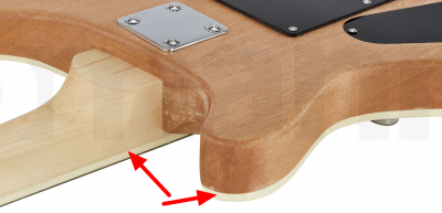

1- A la hora de lijar para quitar el tapaporos que le ponen en thoman ¿Qué hago con el binding del cuerpo? ¿Lo tapo con cinta o no? ¿Y con el binding del mástil? En el video parece que lija sin taparlo pero no es el mismo kit y prefiero preguntar.

Puedes lijar los binding o no. Si los lijas, abres el poro del material y eso ayuda a que el tru-oil se fije sobre ellos. Examina el material y decides.
Lo que yo hago es dar capas muy finas lijando suavemente entre ellas. Al principio parece que te llevas todo el material, pero termina haciendo base y vas formando el recubrimiento.
Si aplicas muchas capas, el material coge cierto grosor. Puedes encontrar diferencias de nivel entre la madera y los binding si encintas estos. Eso se evita al aplicar el producto sobre ellos. Hacerlo es lo habitual para dejar una superficie uniforme. Posiblemente debas utilizar una cuchilla de ebanista en la zona del diapasón para limpiarlo y nivelarlo. Así el lateral del binding queda con producto y la arista que hace continuidad con el diapasón, carece de el. Es como lo hacen los fabricantes.
