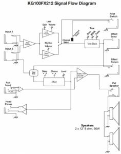

Me había fijado en un Kustom KG100FX212. Tiene loop de efectos, por lo que la idea es conectar el Randall a la entrada Return del Kustom. Me surge la duda con que el Kustom no tiene Master Volume. Viendo el esquemático del ampli (adjunto), me lío todavía más. Como esperaba, el Return va directo a la entrada del Power Amp, saltandose el previo del Kustom, pero no parece haber ningún potenciómetro que controle el volumen que entrega el power amp, ¿cómo podría controlar el volumen general?, solo modificando el volumen de entrada en el Randall? El power amp siempre está trabajando a toda máquina dando los 100W??

"El power amp siempre está trabajando a toda máquina dando los 100W??" Sí
"¿cómo podría controlar el volumen general?, solo modificando el volumen de entrada en el Randall?" El RG13 es un previo y funciona exactamente igual que el previo del KG100FX212. Simplemente estás sustituyendo uno por otro al interrumpir la señal del power amp a través del FX Loop. Por tanto los controles de gain, volume y master del RG13 son tu respuesta.

#3 Gracias. Entiendo entonces que el volumen de salida del previo del ampli y de mi previo andarán por el mismo orden de magnitud, ¿no? Si no entiendo que podría saturar el ampli o quedarme muy bajo de volumen.
