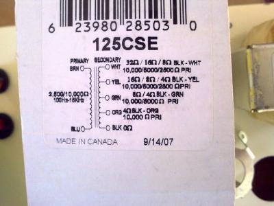

DaviZerrat
por el 24/09/2013
Hola,
Estas son las caracteristicas del trafo usado por los compañeros de pisotones. Un Hammond 125cse.
Si no tengo la placa del trafo que quiero "reciclar" estoy perdido?? O hay alguna verificacion posible que se pueda hacer....
Saludos,
