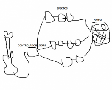

Buenas! Sé lo que es un loop de efectos y hasta ahí llego pero. He visto guitarristas que usan más de un loop que por ejemplo los accionan desde una pedalera llena de switches. Un ejemplo es Trey Anastasio.
Mis dudas son:
1- Si tienes varios loops de efectos, eso quiere decir que hay tantas señales de guitarra como loops de efecto hay?
2- Puedes mezclar el sonido de varios loops de efectos activados a la vez pero no se pueden mezclar los efectos individuales propios de un loop con otro?
3-Que sería lo lógico usar un a,pli por loop o juntar todos los loops en un ampli?
4-Si la respuesta en alguna pregunta es no, sería posible?¿
Hasta aquí mis dudas existenciales :scooter:

Las secuencias que aparecen en tu dibujo se pueden hacer con todos esos pedales conectados en una sola cadena en serie y simplemente activados/desactivados por un pedal mando-controlador como el octaswitch, creas presets juntando todos los pedales que se te ocurra y listo.
