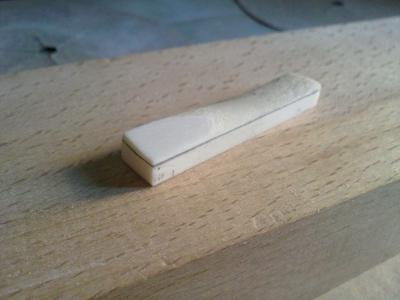

Después de cortar con la sierra apoya papel de lija en una superficie plana y vas pasando el hueso por ella hasta ir dándole la forma a una cara. Con un portaminas lápiz o mina apoyado donde sea necesario (mueve mejor el hueso apoyando en una superficie plana) marca una línea paralela a la cara plana a una altura algo mayor de la que necesitas. La linea se te irá borrando pero puedes volver a repetirla de nuevo. Ve pasando la cara opuesta a la que ya tienes plana por la lija haciendo un poco más de presión donde tengas que rebajar más hasta igualar o dejar paralela la cara a la línea. Ve con paciencia sobre todo cuando estés próximo a la medida. Para sacar la base a 90º si no te apañas bien a ojo puedes apoyar las caras planas contra una escuadra (mejor metálica) al pasar por la lija.
Te pongo una foto para que entiendas lo de la línea de lápiz.
